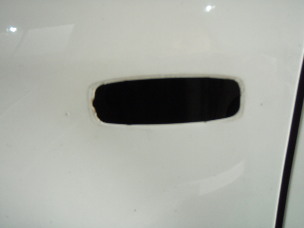

 フェンダーマーカー穴埋め  RGアドバンス@店長  2013年6月18日(火) 18:28  HP Mail
この穴をなくします。

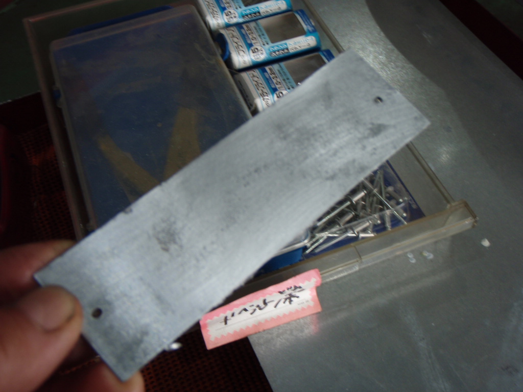

 まずは鉄板を切れ出して  RGアドバンス@店長  2013年6月18日(火) 18:30  HP Mail
裏から加工して貼ります。

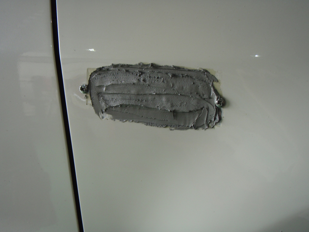

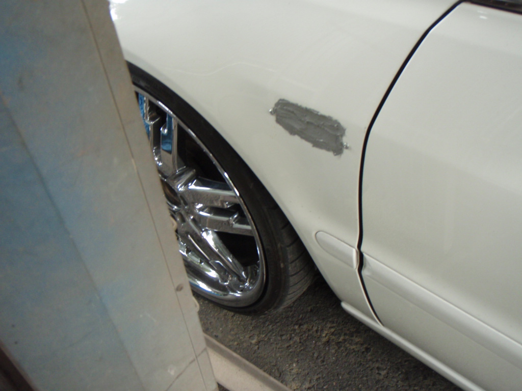

 必殺接着剤で一体化します。  RGアドバンス@店長  2013年6月18日(火) 18:31  HP Mail
表からも盛って
 赤外線で硬化。  RGアドバンス@店長  2013年6月18日(火) 18:32  HP Mail
しっかり硬化したらハンマーでたたいても剥がれません。

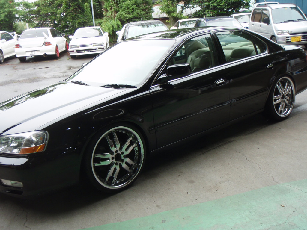

 最終的にオールペン  RGアドバンス@店長  2013年6月18日(火) 18:33  HP Mail
というよりオールペンするついでにマーカーの加工をしました。

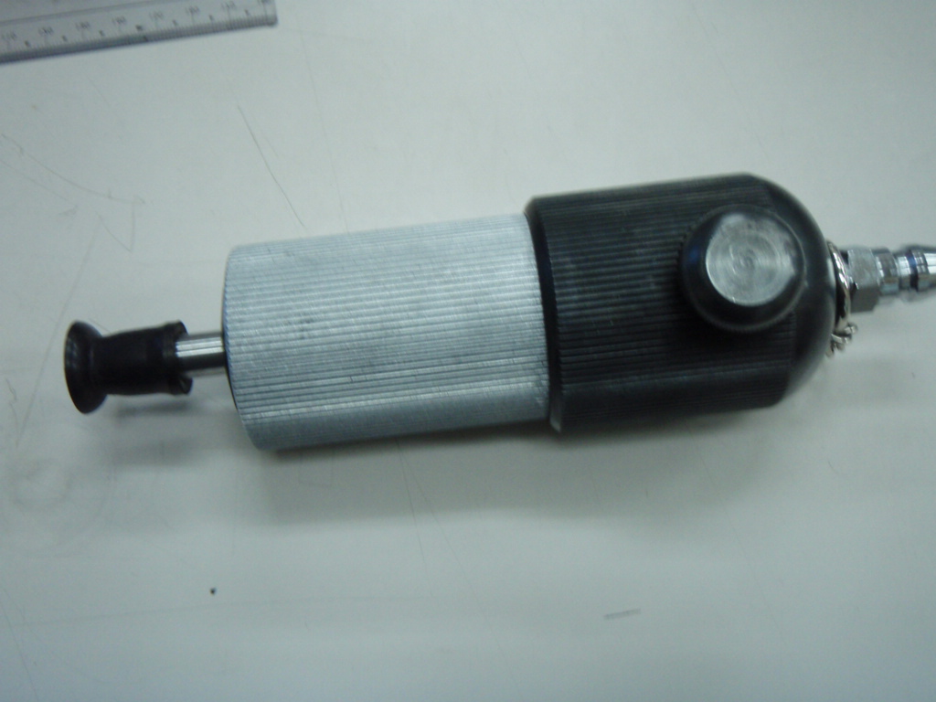

 大活躍の工具  RGアドバンス@店長  2013年6月18日(火) 18:38  HP Mail
手作業ですと丸一日掛かるものが1時間で程でできます。
何の工具かわかりますか。
本日も大活躍でした。笑
