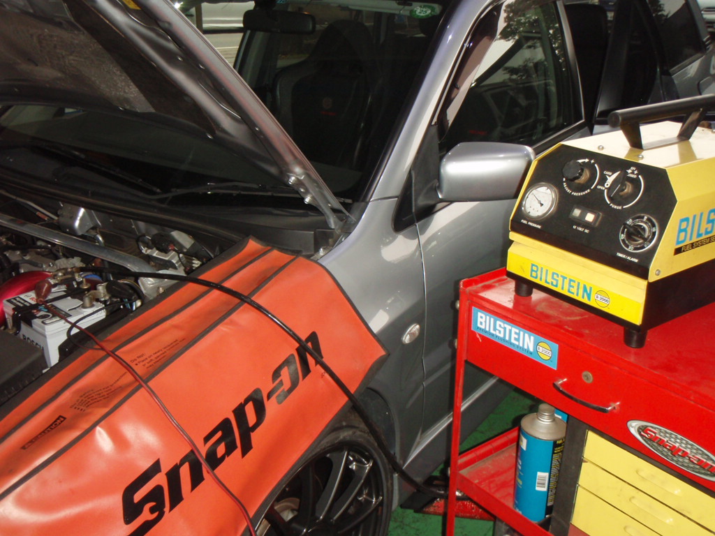

 エボはその前に  (有)RGアドバンス  2012年3月3日(土) 13:32  HP Mail
[修正]
こちらも好評なWako’sのRECSを施工いたしました。
