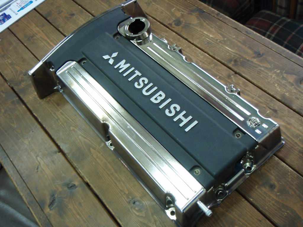

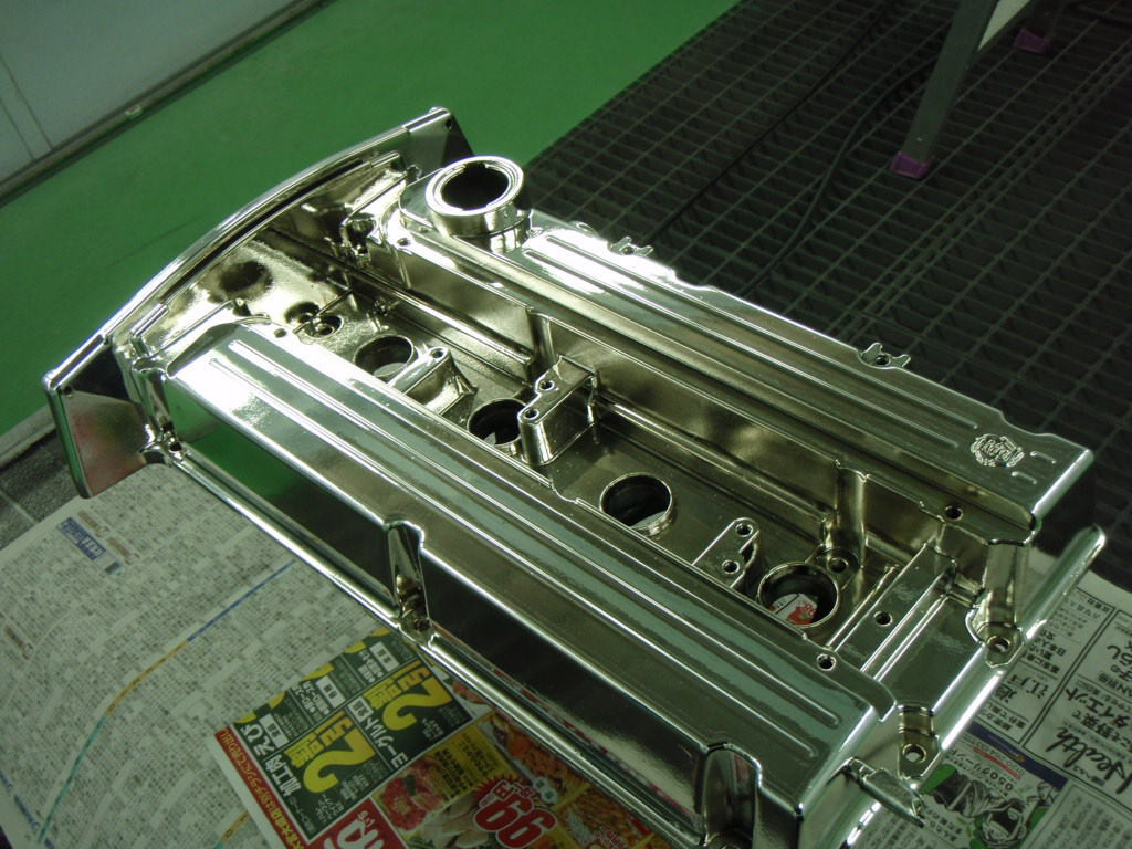

塗装作業と同じ感覚で表面に金属皮膜(銀薄膜)を析出させ、従来のメッキと同等、もしくはそれ以上の質感を出すことができる全く新しいシステムです。
近年流行している高輝度メタリック(メッキ調塗料)とは違い、塗られているのは完全なる金属皮膜(銀薄膜)です。化学薬品をスプレーし反応を起こす事で表面に銀の薄い被膜を析出していくという考え方でスプレー作業とプレーティング技術の中間にある技術で素材に銀膜を塗装しております。
画像の物は基本的な色ですがこの上にさまざまなカラーのクリアーをコーティングすることでさらにさまざまな色調を出していけます。

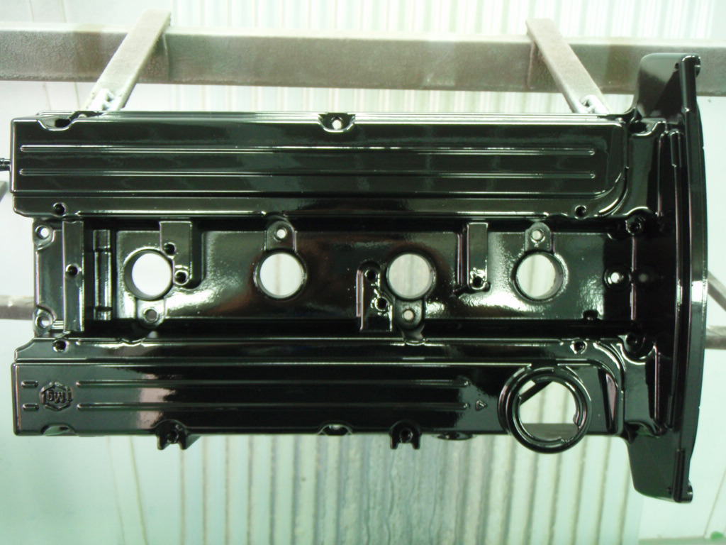

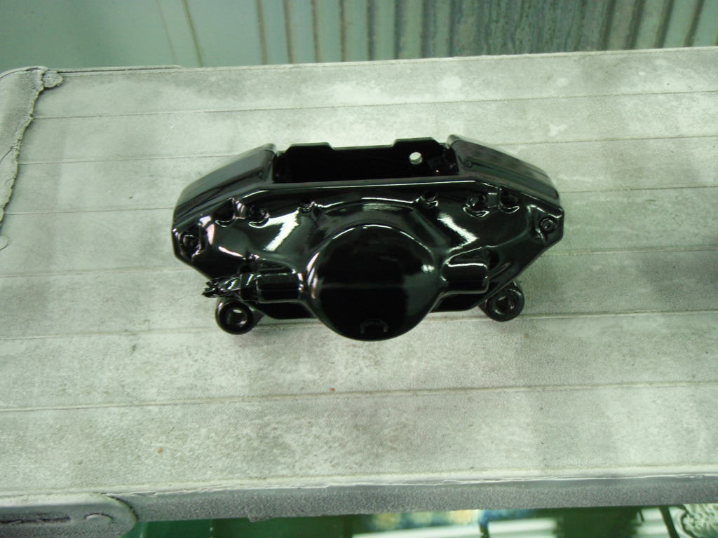

まずは通常の塗装同様下地を作ります。

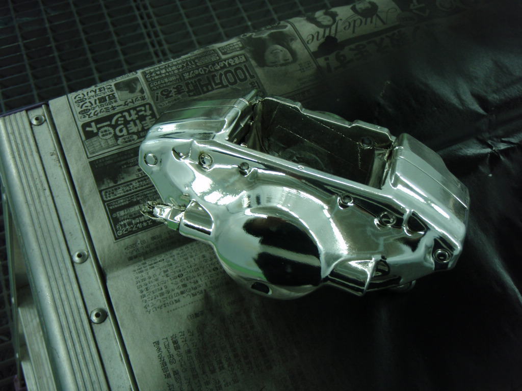

 銀を析出していきます  RGアドバンス@店長  2011年3月9日(水) 19:29  HP Mail
これぞ正に化学反応という感じでやっててワクワクします。

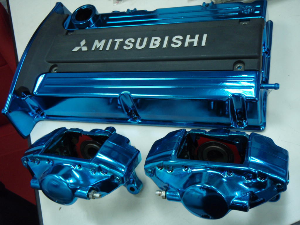

 こんな感じも出来ます  RGアドバンス@店長  2011年3月9日(水) 19:30  HP Mail
今回は最後にカラークリアーをのせてキャンディー風にしてみました。

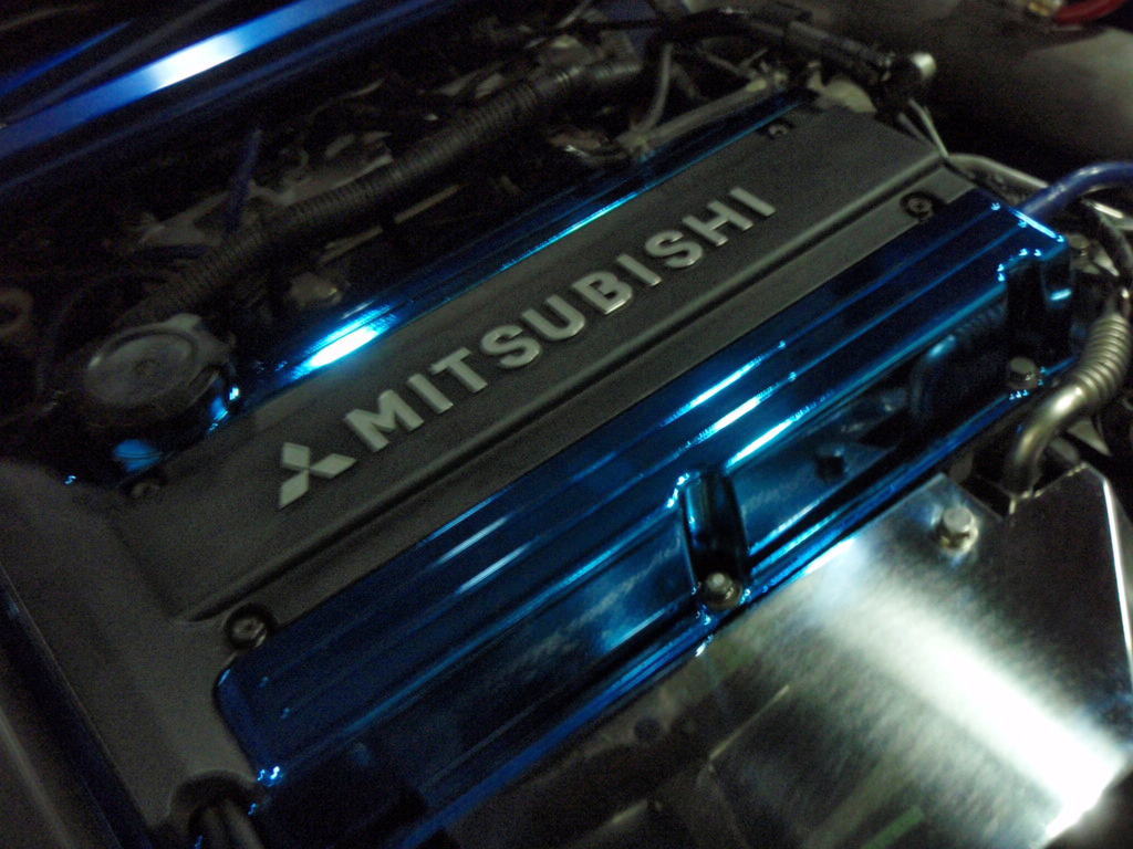

 ちょっと派手すぎでしょうか  RGアドバンス@店長  2011年3月10日(木) 19:17  HP Mail
実際に車両につけてみました。
