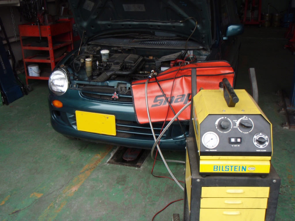

 キャブ車にこそカーボンクリーン  (有)RGアドバンス店長  2010年2月3日(水) 16:01  HP Mail
始動制が悪いとかアイドルがふらつくなどキャブ車はきちんとした知識のある人が定期的にメンテンナンスしてあげないと調子が悪くなりますね。
そのほとんどの原因がキャブの内部の針の穴のような細いガソリンの通路にガソリン中のガム成分やブローバイガス内のカーボンなどが付着して起こります。
通常そうなるとキャブレタークリーナーで洗浄するのですが内部まではなかなか洗浄成分が届かず分解してオーバーホールすることになります。
そういった車にこそカーボンクリーンは最適です。

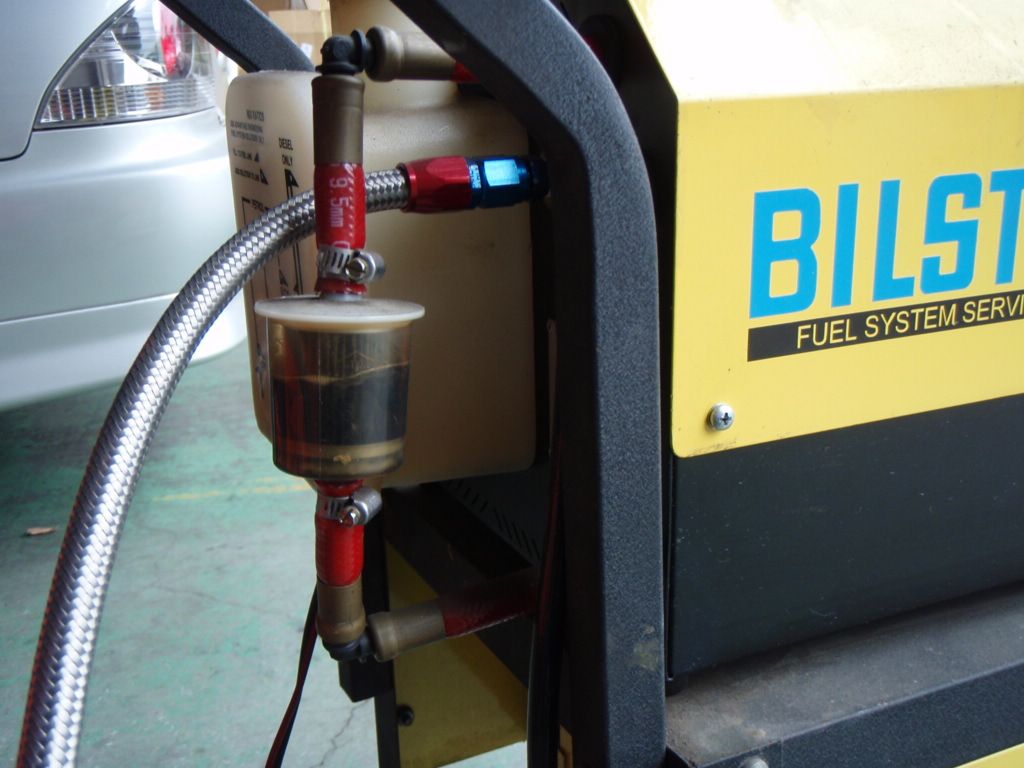

 専用フィルターのところで  (有)RGアドバンス店長  2010年2月3日(水) 16:04  HP Mail
見る見る汚れが取れていくのが確認できます。

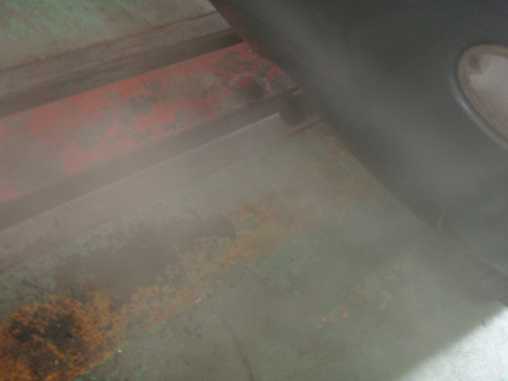

 ちょっと見づらいですが  (有)RGアドバンス店長  2010年2月3日(水) 16:08  HP Mail
マフラーからも多くの水蒸気と掻き落とされて一緒に燃やされたカーボンなどの不純物が出てきます。
もちろん作業後調子はてきめんに良くなります。
最後にキャブ調整をし直して上げれば完璧ですね。笑

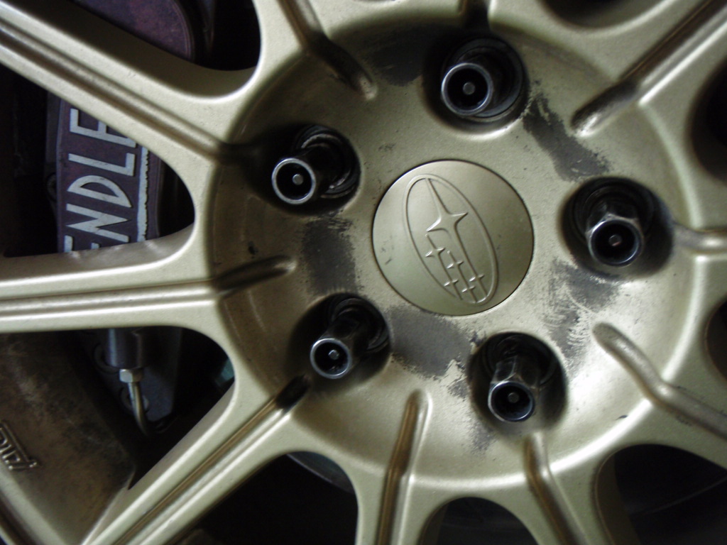

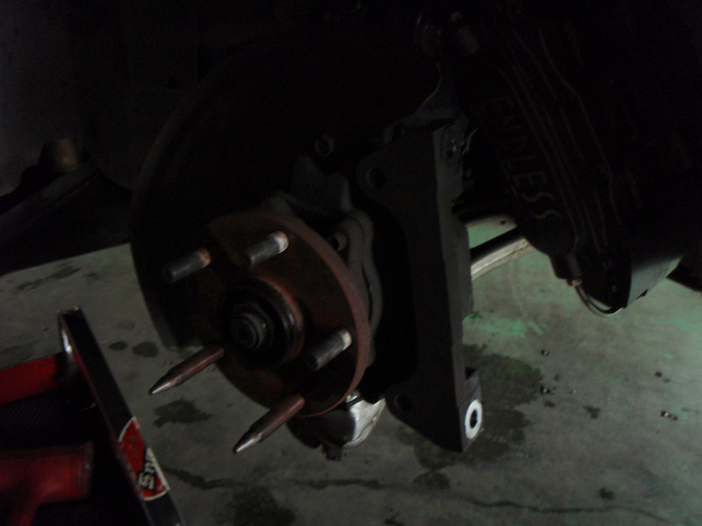

 ジュランのロングハブボルト  (有)RGアドバンス店長  2010年2月3日(水) 16:10  HP Mail
ノーマルがやつれてきたので交換しましたがとてもいい感触です。
 ホイールの脱着が  (有)RGアドバンス店長  2010年2月3日(水) 16:12  HP Mail
とてもしやすくなります。
サーキットなどで頻繁にホイールを脱着する方にお勧めです!
