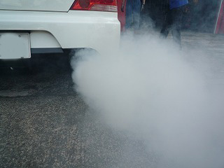

| 洗浄中です。薬剤とエンジン内部のカーボンが排気されます。 | |

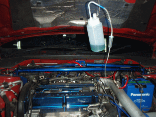

エンジンの負圧を利用して洗浄液を吸い込ませます。スロットルチャンバからエンジン側にある負圧パイプを利用します。これによりエンジンに負担をかけず、通常のアイドリングからレーシングを行いながら洗浄をしていきます。 ※洗浄後同じくWAKO'SのF-1を注入していただくとなお効果的です。 |
