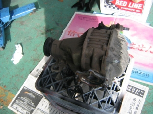

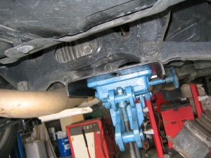

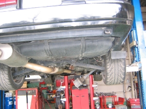

まずはデフケースをおろすためプロペラシャフト、ドライブシャフトを外します。
| 落っこちないようにしっかりとミッションリフトをかけて。 |
事前に内部のオイルを抜いておきます。

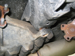

そしてメンバーに止めているボルトを最後に外します。
ゆっくりと外し忘れの物がないかを確認しながら降ろし完了です。 |

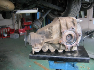

オイルを抜いてはありますがまだ中に残っていますので
準備をしていよいよ分解に入ります。 |

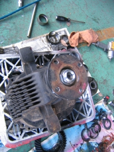

| サイドフランジを抜きます。 |
メカニカルなギアが出現です(゚∀゚)

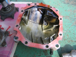

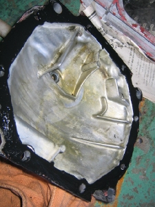

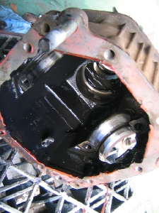

リヤカバーを外します。案の定オイルがたれてきますね。 |

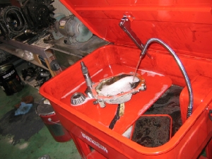

| 結構汚れています・・・。こりゃ洗浄しなきゃな( ´Д`) |

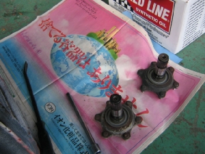

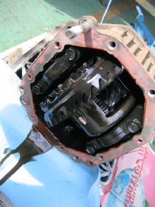

| サイドベアリングごとデフを外します。 |
| 再使用するパーツはひたすら洗浄します。これで新品同然です♪ |

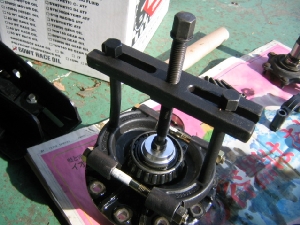

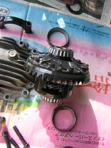

| 残りのケース側もプーラーで分解して・・・。 |

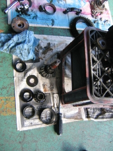

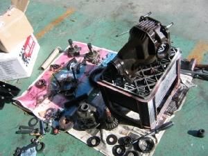

ついに分解完了で━(゚∀゚)━す!
すっかりバラバラですね。殺人現場です(笑) |

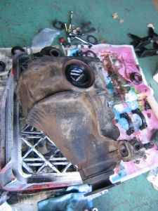

| ケースも真っ黒です(;゚д゚)こちらも綺麗に洗浄しましょう(≧∇≦) |

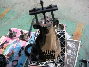

| 古いベアリングもプーラーで抜いて。 |
すべてばらし終わり、洗浄も終わったところです。
結構部品点数ありますね(;´Д`)

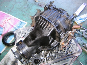

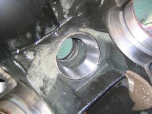

ベアリンブレースをケースに圧入。
ピカピカです。 |

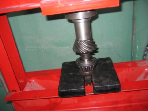

ベアリングもプレスでピニオンシャフトに圧入します。
専用工具があるのでバッチリです。 |

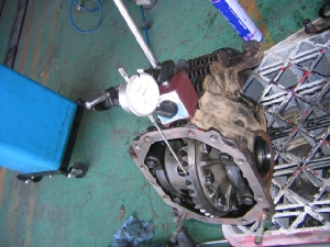

歯当たりの点検調整、プリロードの調整
バックラッシュの調整をしながら組上げていきます。 |
